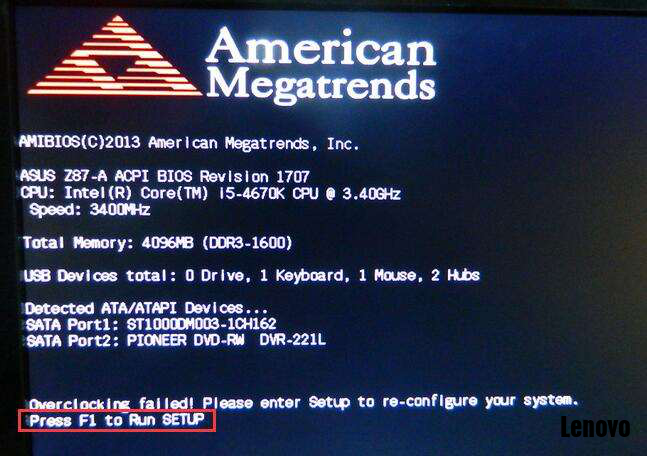

电脑开机黑屏应该如何处理?电脑开机黑屏显示press f1 to run setup怎么办?
         现在很多用户在开机的时候就会卡在主板名称界面了,同时还提示“press f1 to run setup”,那么遇到这样的情况用户应该怎么办呢,下面就来给广大消费者介绍下处理方法。
原因分析:一般情况下,遇到这种问题是由于bios设置不当导致,需要按f1引导系统,属非致命故障,解决方法如下:

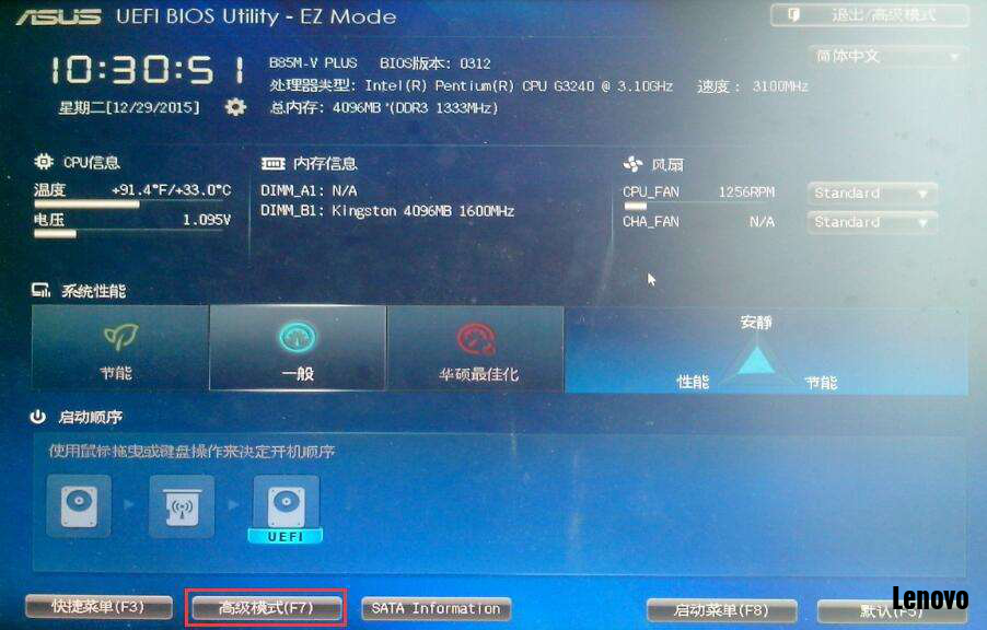

    1、首先根据电脑主板类型按相应的bios启动键(一般都是f2或者del),进入bios之后,按f7进入高级模式,如图所示:

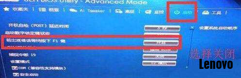

        2、在bios菜单栏中切换至启动选项卡,找到“若出现错误等待按下f1键”,在对应的右边选项中选择“关闭”,如图所示:
        3、最后按f10保存,重启计算机即可,开机停留在主板logo问题就解决了。

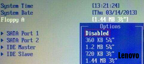

   1、和步骤一相同,根据电脑主板类型按相应的bios启动键(一般都是f2或者del),进入bios之后在main界面中,可以看到floppy A软驱动处于开启状态,然后选择该选项,在弹出的窗口中选择“Disable”。按下回车键,如图所示:
        2、然后按f10保存设置并重启计算机即可。
