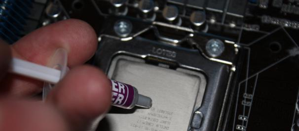

散热硅脂不用每次清灰都更换,大概1-2年一个周期换一次即可,当您没有准备散热硅脂的时候,最好不要拆卸散热器。换散热硅脂的时候应该对原来的散热硅脂彻底的清理,涂抹的时候也不要过多的使用,散热硅脂的作用是填充散热器与芯片接触面的缝隙从而增加导热面积,那些看似平整的散热器接触面,在放大后其实并不平整,涂抹过多的散热硅脂反而会降低导热性能,且有些散热硅脂是导电的。
