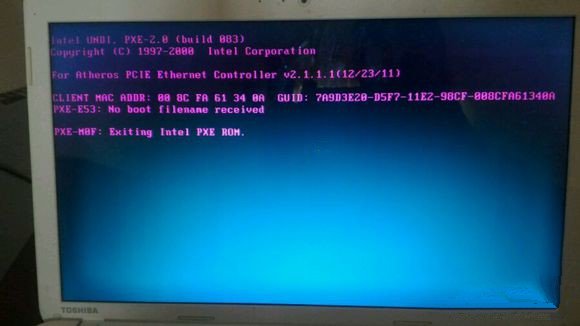

现象四:系统能启动,有视频,出现故障提示,这时可以根据提示来判断故障部位
1.提示“CMOS Battery State Low”
2.提示“CMOS Checksum Failure”
3.提示“Keyboard Interface Error”
解决办法:
1.焊接式电池,用电烙铁重新焊上一颗新电池;纽扣式电池,直接更换;芯片式,更换此芯片,最好采用相同型号芯片替换。
2.重新设置CMOS。
3.尽量不要或者减少(带电)拔插的次数。
