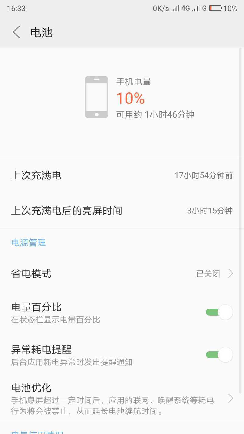

[求助] 为什么我不玩游戏亮屏不到4小时?
发表于 2018-10-4 20:05   |   来自web社区
739 11
Google全部禁用了
不玩游戏
屏幕亮度中高
没有异常耗电应用
使用不到一年,更新到8.0,重置了3次还是老样子,每晚待机耗电10个左右,电池越来越差。以前系统亮屏7-8小时。
电池亏损严重了???

lenovo_12699294  楼主| 发表于 2018-10-4 20:10:15 | 显示全部楼层
真的受不了了,是不是逼着换p30 note

lenovo_12699294  楼主| 发表于 2018-10-13 15:56:17 | 显示全部楼层
我是在等zui 4.0,不然早刷了。不知道别人续航到底怎么样,反正我的差到极限了。

12154117771776

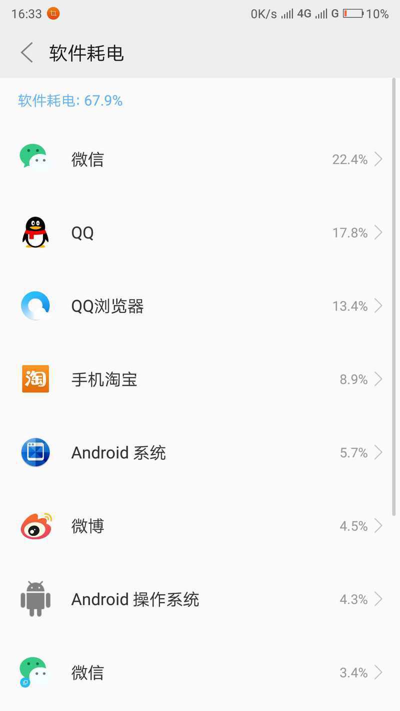

lenovo_20600911 发表于 2018-10-22 16:29:06 | 显示全部楼层
活着多好_1 发表于 2018-10-13 07:58
我的,这个感觉不准。我都不怎么看。
这个软件应该还算比较准的吧,它不是基于你一天的使用情况,而是基于你过去7天,所以应该是很准的。
你看你,屏幕开启6小时19分,屏幕关闭17小时14分钟,结合使用9小时32分。然后你和我的对比一下,差别应该在屏幕关闭的那段时间,就是纯待机的情况下的功耗。
我在纯待机下几乎不费电,一个晚上1%左右。你这啥都不动,17小时就耗完了,这太有问题了,可能与你的后台有关系,你可以用这个软件看看具体是什么程序在耗你的电。
