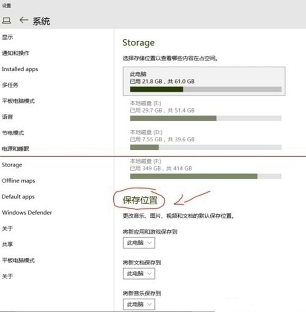

Win10应用默认安装路径修改方法一:
  1.打开“设置”“系统”“存储”,会在右侧看到“保存位置”设置,在这里你可以设置将应用安装到其他分区,甚至是移动存储设备(包括移动硬盘或者U盘),不过不能安装到网络驱动器。如图1所示
2.该功能不需要你格式化所选分区,因此分区中的原文件可以保留。不过,出于保险考虑,你应该备份一下自己的文件。
3.如果你选择安装到移动存储设备,当断开移动存储设备连接后,安装到移动设备中的应用也就无法打开,不过系统仍可正常运行,重新连接移动存储设备后,应用可恢复正常。

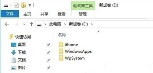

4.当你选择将应用安装到其他分区后,系统会自动在该分区新建三个文件夹:其中一个文件夹与你的计算机同名,用于保存用户配置文件,另外两个文件夹分别为WindowsApps和WpSystem,WindowsApps用于保存应用程序文件,WpSystem用于保存应用相关数据。你可以打开这些文件夹查看文件。如图2所示
5.其中,WindowsApps文件夹内的文件都是经过加密的,因此如果你将应用安装到移动存储设备,在设备丢失的情况下也不必担心这部分数据泄露。不过,保存的用户配置文件夹并没有被加密。如图3所示

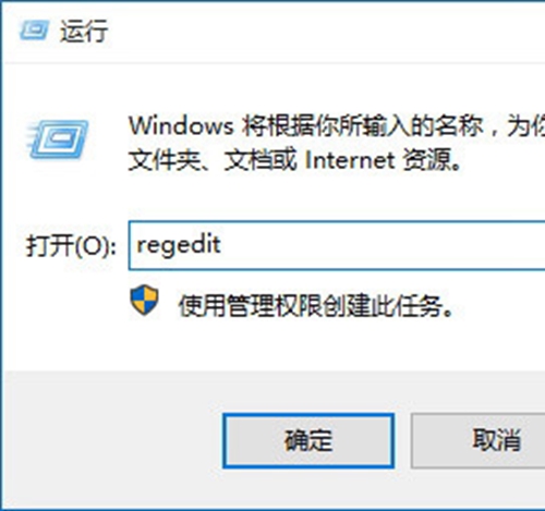

1.打开注册表编辑器,方法是:打开开始菜单,左键单击运行,出现运行对话框后, 输入“regedit”,如图1所示

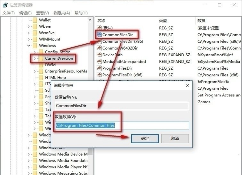

2.找到注册表项HKEY_LOCAL_MACHINESOFTWAREMicrosoftWindowsCurrentVersion
3.在右侧你可以找到数值名称为ProgramFilesDir的项目或commonFilesDir,里面的默认数值数据为“Crogram Files”,将这个值修改为你所需要设定的路径,比如“Drogram Files”,然后确定,退出注册表编辑器,如图2所示

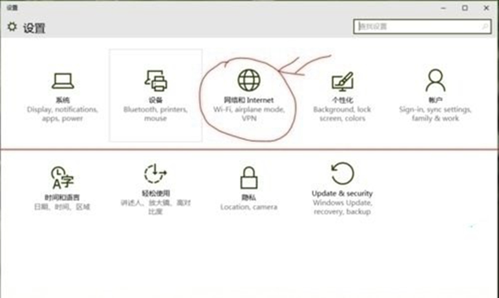

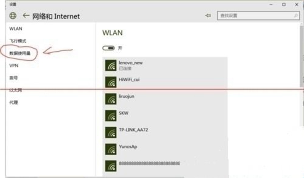

1.按住“windows+I”出来设置,或单击桌面右下角的网络链接图标-网络设置,点击“网络和internet”,如图1所示
2.单击左边的“数据使用量”,如图2所示

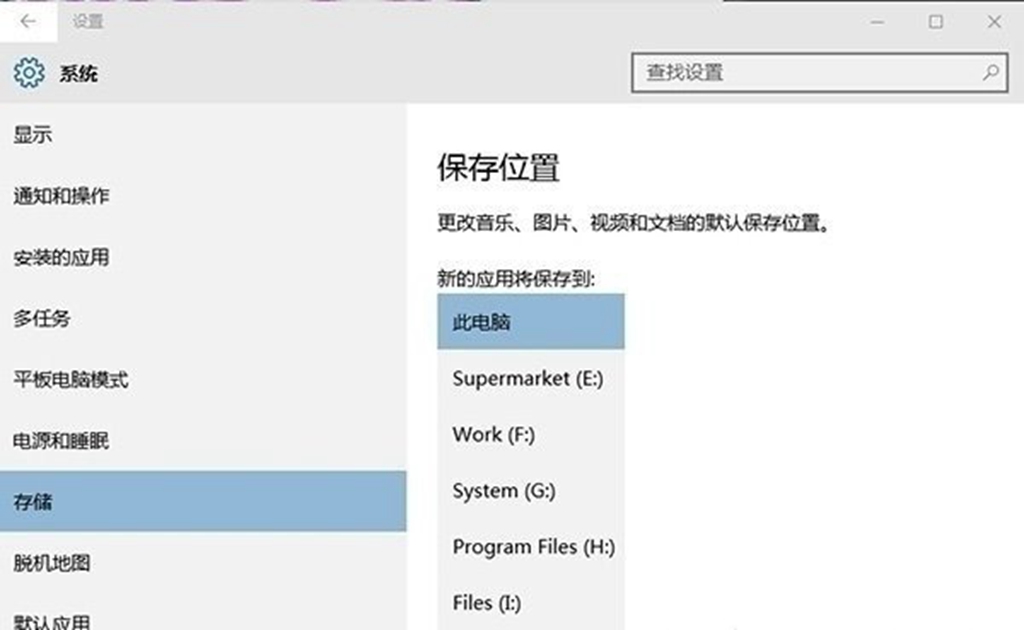

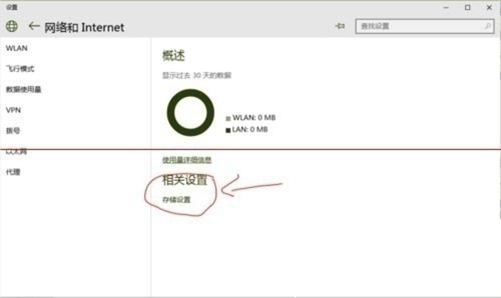

3.单击相关设置下面的存储设置,如图3所示
4.将新应用和游戏保存到“此电脑”更改为自己指定的分盘即可,如图4所示
