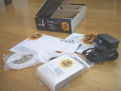

网络换光纤时,有个想法,就是光纤带宽比较充裕,那么可以将电视、笔记本、手机等电子设备全部联网,所以当时在光纤入户的时候就想直接接到客厅,这样卧室可以用手机和电脑,客厅直接用一个有线连接电视的机顶盒。所有想法都完毕的时候觉得有必要去买个无线路由器作为这些设备互联的接入点,突然想到自己还有一个几年前参加比赛时的奖品 fon 无线路由器。于是就根据说明书进行了尝试。
        如何设置 fon 无线路由器
        首先确认你的拨号上网能正常工作,这需要你知道拨号的账号和密码(若是小区宽带需要指导IP地址和密码或其上网设置方法),因为后面要使用,所以,你需要找到他们。
        确认能正常上网后,打开 fon 的盒子,将 fon 接好电源,并将宽带网线接入 fon 的Wlan口(或Internet口),将盒中的网线一端连 fon 的一个Lan口,一端连接电脑。
