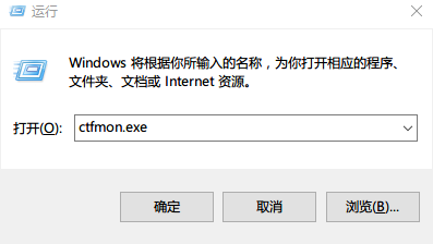

        结束之后,按住win+r键,打开运行窗口,输入法ctfmon.exe即可
                进程重新开启之后,我们的输入法一般就可以正常进行切换了。

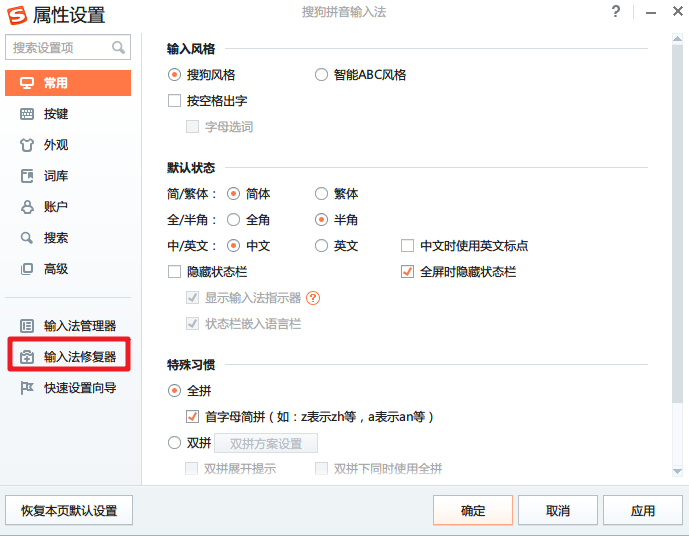

        当然以上只是我们手动操作,也可以使用第三方工具进行修复
