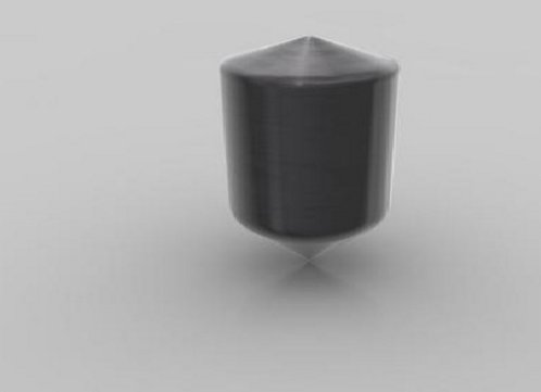

②提炼好的单晶硅,下一步就是制作晶棒。就是由单晶硅做成的圆柱。

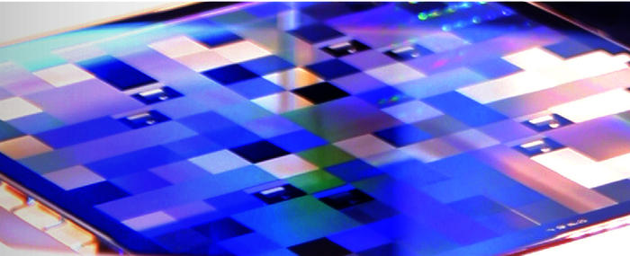

有了晶圆做基础,就可以在上面进行芯片的制作了。首先需要上游厂商进行IC设计,我们熟悉的英特尔、高通等公司就是进行具体的电路设计。
我们经常会听到“台积电”这个公司,那么台积电是做什么的呢。当高通把处理器的电路设计好之后,高通本身并不具备生产能力,需要找半导体加工厂来加工,而台积电就是担当具体制造芯片的工作。
①掩模的制作,上面说到了,高通等公司将电路设计好,而台积电就是把电路图具体制造在晶圆上,那么就如同活字印刷一样,芯片制造也需要“模具”,这个模具专业名词就叫“掩模”。它是设计好的电路的镂空模具,通过这个镂空的模具将设计好的电路刻画到晶圆上。
②然后需要离子注入、涂敷光刻胶,此时利用紫外或者极紫外激光对着掩模进行照射,这样镂空的地方就被激光照射,而非镂空的地方就没有照射。而光刻胶又是激光敏感的材料,通过后续的蚀刻,就可以把掩模上的电路图原封不动的刻画到晶圆上了。当然真正的生产工艺需要多层掩模+多层加工,才能实现复杂的电路。
③制作好电路之后,就需要切片,将晶圆切成若干个小的方形芯片原型,后续进行封装和测试。
