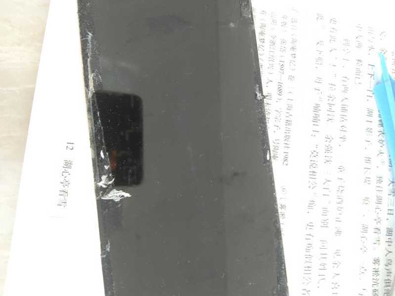

1.拆卸后盖很easy(经常拆所以后来就用双面胶给固定了,图中白的就是)

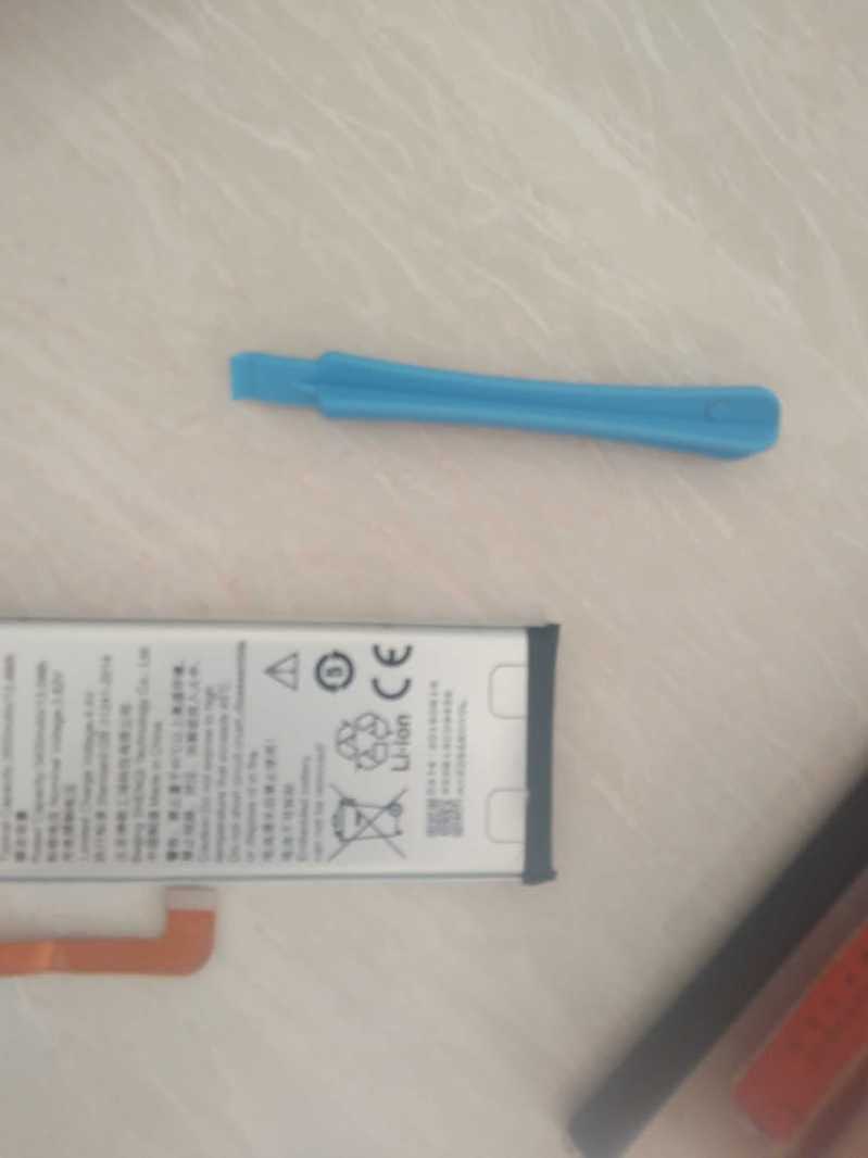

2.拉掉易拉胶,电池很容易卸载(我没有拉开易拉胶,直接用工具在后面慢慢顶下电池的,因为没送易拉胶和我技术过硬)忘了拍照。将就看看。
3.拆卸的电池还是完好的,没有鼓包什么的,卸载下来建议用密封袋装好备用。(还是有点价值的)
4

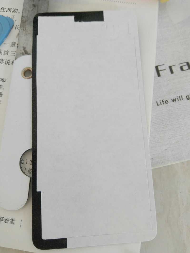

.送的边胶要好好弄,由于自己用双面胶在后面固定的,所以我要把后面的双面胶全部给清除掉比较麻烦,可以用小刀把它顶一小块出来,然后一直往前推。(一定要记住,这个背胶要放在后盖上面去贴,不能放在你的手机被后面去贴了,直接放在手机后面去贴的话比较麻烦因为你的手机上去贴的话,你要用刀把它给划开的时候,你就可能划开那个排线)

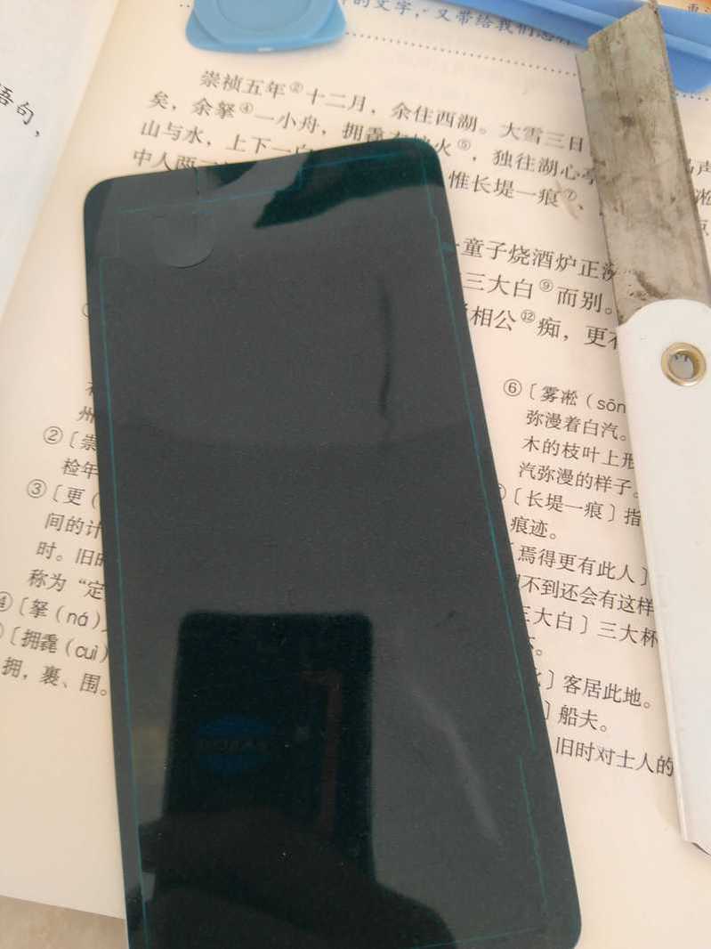

5.大概贴出来的样子就是这个样子。(背后的双面胶还是弄不干净。)建议用酒精把后面的背部都擦一遍,最好用眼镜布灰尘比较少,而且比较防划

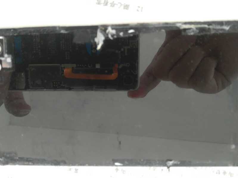

6.装好以后切记要把那个接口的那个小条片把他接上去,一定要把它接上去,不然容易松掉。(在装电池的时候把新电池装好,一定不要马上把他全部给装好,你要首先试一下他能不能亮,确保正常工作的话再把它后盖给装上去)新电池要经常把它多充满持续充会,才能激发它的电量。

来自安卓版联想  楼主| 发表于 2018-9-8 09:02:54
补充说明,装上后盖的时候一定要把它盖紧,如果盖不成的话,把它贴好,放在比较重的书本下面压着。
