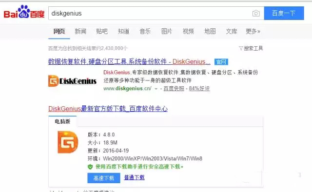

        1、打开浏览器,下载"DiskGenius"软件,如图:

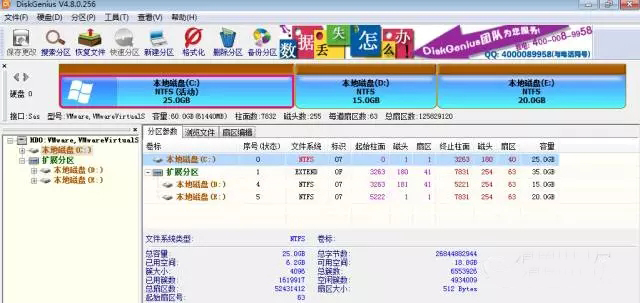

                2、双击运行软件,这里可以看到我们电脑上的所有分区,如图:

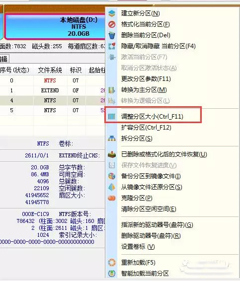

                3、这里我们是将D盘上分出5G空间给C盘,所以用鼠标选中D盘(你要操作哪个分区,就选择哪个分区),然后右键选择"调整分区大小",如图:

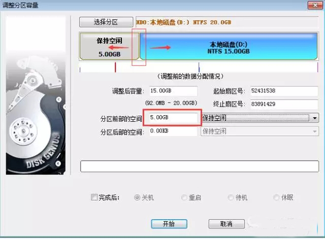

                4、用鼠标拉动中间的"分隔条"来调整D盘的空间大小,也可以在下边的输入框中手动输入要分割的空间,这里要注意,左侧的"保持空间"是我们要从D盘分割出来的空间,如图:

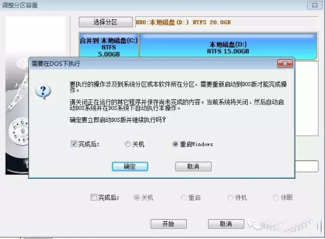

                5、在右侧的下拉列表中选择"合并到 本地磁盘C",然后点击开始,如图:

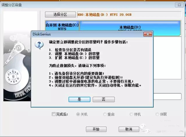

                6、在弹出的提示框中,点击"是",继续下一步,如图:
                7、点击"确定",如图:

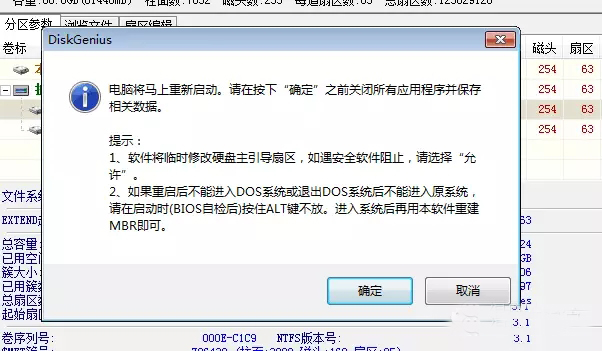

                8、继续点击"确定",如图:

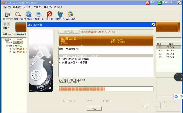

                9、因为软件执行分区调整操作需要在dos环境下进行,所以此时电脑会自动重启,并进入dos调整分区,当调整完成后,软件会自动进入windows系统,我们只需要耐心等待一会就可以了,如图:

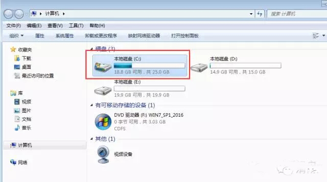

                10、软件执行完毕后,进入系统,打开"我的电脑"可以看到,我们的C盘空间已经成功从之前的20G变为25G。
