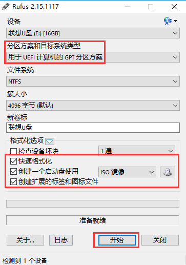

        我们先来了解一下这个小工具,如下图所示,
                当然了,在打开之前我们需要插上我们的U盘,然后打开Rufus工具,
        设备:这里显示我们的U盘;
        分区方案和目标系统类型:这里有三个选项,
        1、MBR分区方案用于BIOS或UEFI的计算机,也就是说不管你电脑原先是BIOS还是UEFI,都将以MBR的形式进行安装,BIOS+MBR;
        2、用于UEFI计算机的MBR分区方案,也就是UEFI+MBR格式,
        3、用于UEFI计算机的GPT分区方案,UEFI+GPT;
        我们要进行UEFI启动方式的安装肯定要选择“用于UEFI计算机的GPT分区方案”了。
        文件系统:NTFS;
        簇大小:4096
        接下来是“格式化选项”:
        “快速格式化”保持默认勾选就行;
        “创建一个启动盘使用”:直接点击ISO镜像后面的光盘小图标,选择我们要安装的原版ISO镜像文件即可,比如小编选择的是win10企业版镜像;
        “创建扩展的标签和图标文件”:这里保持默认的勾选即可;

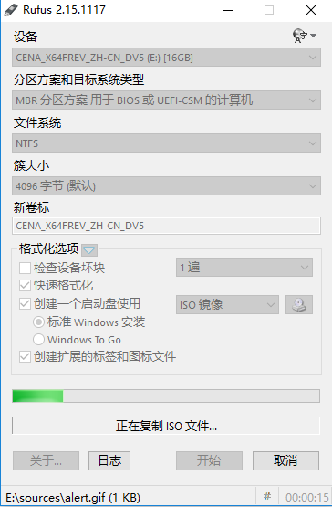

        完成以上步骤后,点击“开始”按钮,
                如果U盘上没有什么重要东西,就点击“确定”吧!
                到这一步后,直接等待软件完成就可以了,也就是绿色进度条走到头。
        OK,全部完成后就可以把U盘插入电脑,然后设置主板U盘启动,进行UEFI+GPT方式安装吧!
