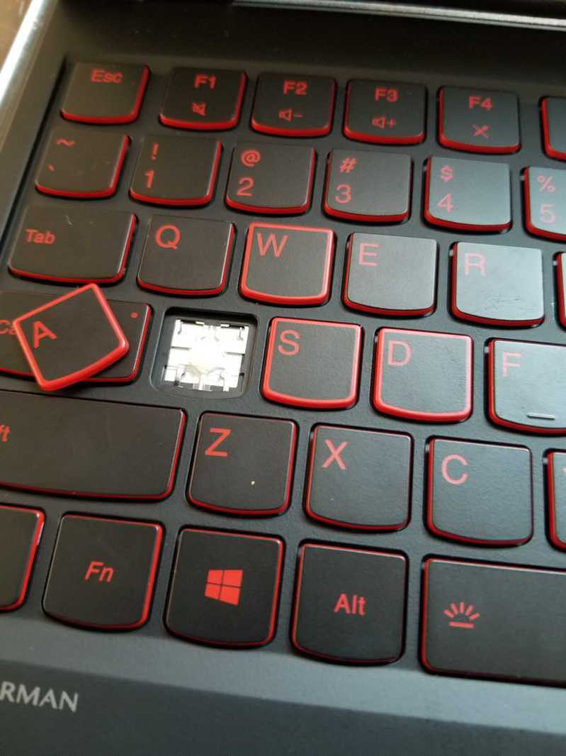

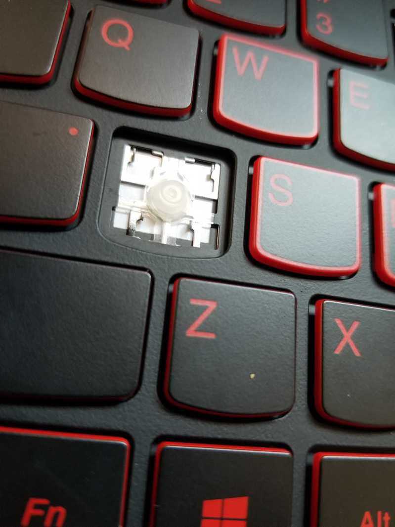

看了下应该是这个键位下面两个钩太短了,然后玩游戏时发热,卡扣塑料的容易热胀冷缩,再加上游戏里频繁使用导致非常容易脱落,卡扣和键帽上面的塑料壳都是完好的,我这是找狗东退换货还是找售后维修,我就怕售后到时来一句整个键盘都得换。。。。

主要是要开学了,寄狗东不知道要多久 。这种情况能自己拿到联想官方的服务点修吗,会收钱吗

楼主怎么解决的?掉键帽的不止一个人,,

我的今天也掉了,而且我基本上都不用笔记本键盘,这质量也太让人失望了,键盘该没啥工艺难度吧,就不能做好一点,去售后,售后说修不了,只能换整个键盘……

我的也掉了今天。。。。。。。。。。。。。。。。。怎么解决全换键盘?

我已经换了一次,现在又掉了,差评!

我就把下满那个金属有四个脚都往外弄了一点点,就好了
我把下面两个往外拨一点就可以了,感谢
