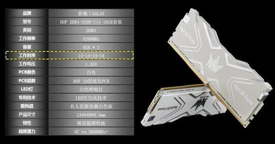

  关于内存时序,它同样是衡量内存条性能的关键指标之一,表示内存处理数据所需要等待的时间。
  所以,时序参数越小,意味着内存处理数据的速度就越快。在这一点上它与内存频率的表示恰恰相反,以影驰HOF DDR4系列内存的延迟对比举例说明:
  DDR4-3200 CL 14-14-14 34
  CL14延迟计算(1/3200MHz)*14=4.37纳秒
  DDR4-3600 CL 17-18-18 38
  CL17延迟计算(1/3600MHz)*17=4.72纳秒
  DDR4-4000 CL 19-25-25 45
  CL19延迟计算(1/4000MHz)*19=4.75纳秒
  可以看出,内存时序越低,延迟就越低。如果时序固定,频率越高,延迟也会更低,内存速度自然更快!

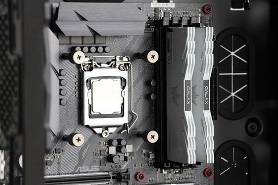

  所以,选择双根内存的原因就在于充分利用了双通道的好处,使内存速度可以成倍地增加(理想状态下)。

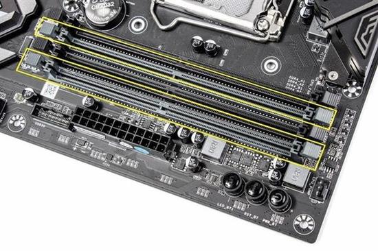

  但是,能不能组双通道,并不是看内存,而是看主板。一般支持双通道的主板,内存插槽颜色一致,比较容易识别,例如影驰Z370 GAMER主板。

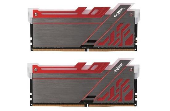

  另外需要注意的是,如果内存要组合双通道,建议选用同一品牌同一型号同一频率,这样兼容性会更佳。
