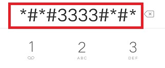

1. 进入拨号界面,输入暗码 *#*#3333#*#* ,即可进入[离线日志工具];

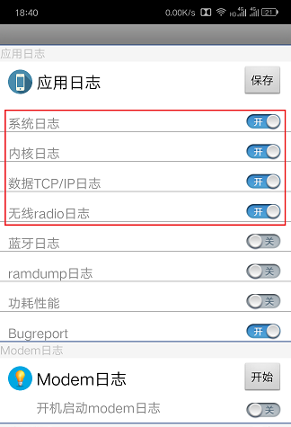

2. 打开前四项开关,然后回到桌面;
说明:绝大多数问题打开前四项即可抓取,[bugreport]默认开启,蓝牙有关的问题还需打开[蓝牙日志],续航耗电的问题还需打开[功耗性能]模块,[ramdump日志]若无要求,不需要打开。如需要抓取数据上不了网/sim卡信号/通话/收发短信/注网等通信问题,请记得打开[modem日志];

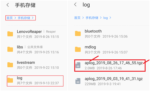

4. 打开文件管家--点击手机存储--进入log文件夹,把与问题发生时间相近的aplog开头的(日志)log文件发到联想社区log反馈邮箱lianxiangshequ@qq点com。
说明:信号问题记得同时抓取并发送modem日志,对应的log保存在mdlog文件夹里,整个文件夹打包发送。或者log上传到网盘,然后分享下载链接。
