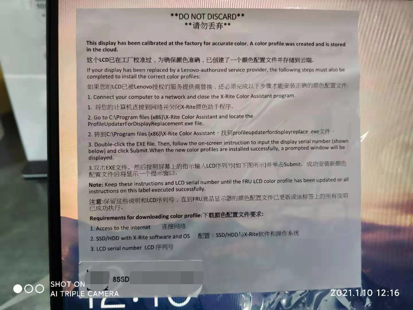

4812666
4812666
问题已经在服务站得到解决了!原因已经和我说清楚了!
是因为换屏幕之后要根据屏幕的LCD序列号(8SSD开头)从云端同步校色文件的,
而上次换屏幕是工程师首次更换Y9000K的屏幕,
导致没有当时使用序列号从云端恢复新屏幕的校色文件。
另外,如果X-Rite Color Assistant软件正常的情况下重新恢复系统,是不受影响的。
问题解决了,那么这个帖子也可以关闭了。怎么关闭啊?

另外附上获取屏幕序列号的方法:
方法一,拨打联想客服电话(400 990 8888),问客服要。
方法二,如果是在线下网点换过屏幕的,问网点要服务工单,上面会标注屏幕的序列号
