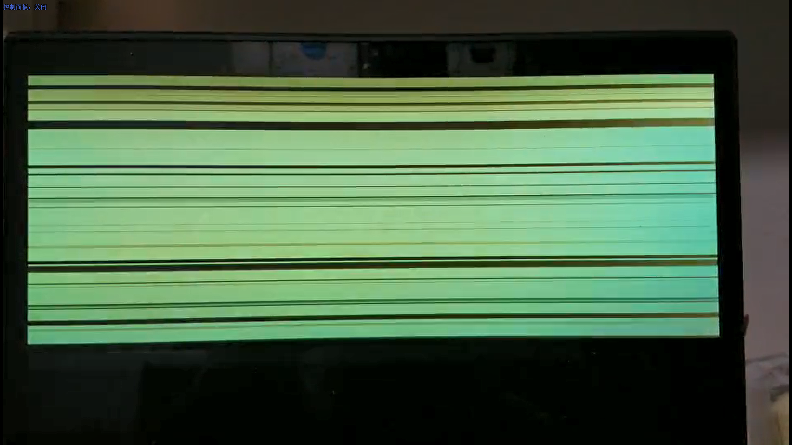

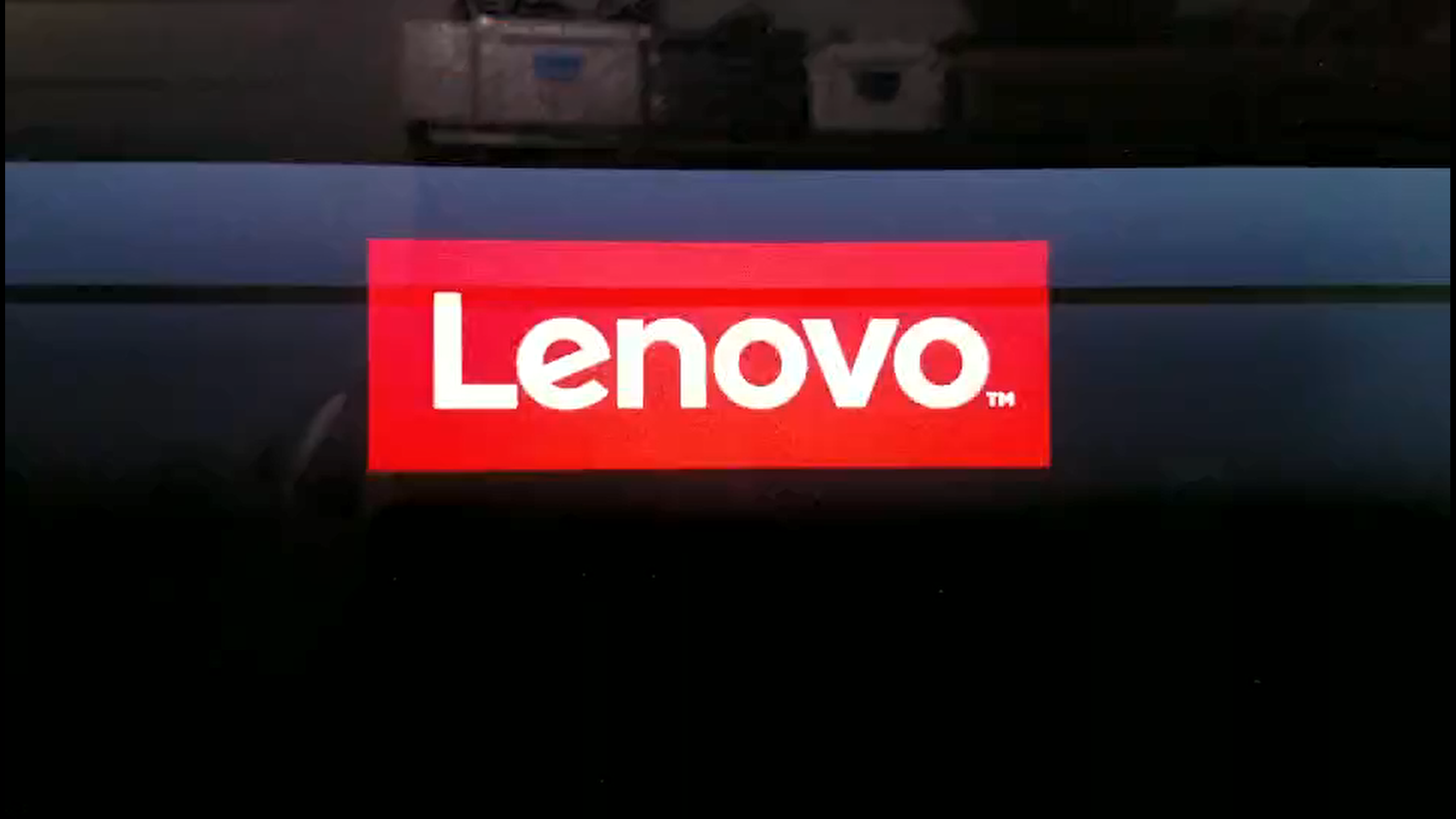

如题,x1 yoga 2nd 闪屏了,帮忙看下是不是确定屏幕问题了,谢谢。
开机,bios,进桌面都有,现在闪烁很频繁,但亮度调到50以下,基本不闪,还有hdmi接电视输出完全没问题,是不是确定屏幕问题了,屏线也有可能吧,谢谢了

lenovo_3000091 发表于 2019-10-18 10:23:41 | 显示全部楼层
嗯,基本可以肯定是屏或屏线异常了~
保修是不是已经过了?
而且似乎楼主用的是海外版本的机型。
lenovo_21149227  楼主| 发表于 2019-10-20 21:06:30 | 显示全部楼层
傲雪吟霜白如冰 发表于 2019-10-18 10:23
嗯,基本可以肯定是屏或屏线异常了~
保修是不是已经过了?
而且似乎楼主用的是海外版本的机型。 ...
对的,,海外机,过保了,那只有换屏了是吗,谢谢!

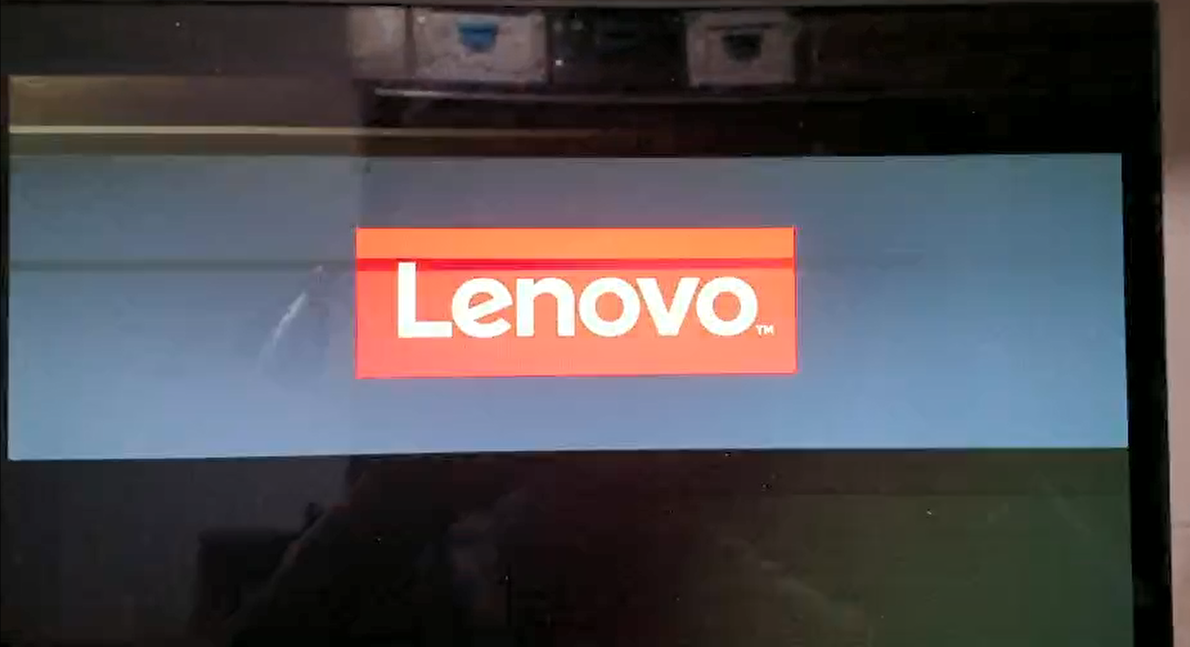

lenovo_24393214 发表于 2020-1-15 00:20:25 | 显示全部楼层
Thinkpad X1 Carbon 7th (2019新款-美版)屏闪(屏幕闪烁 配置:4k屏、1T硬盘、16G运行内存(最初美国发布时,固配中的顶配) 【求助&需求】: 求大神看看屏闪(屏幕闪烁)是怎么回事? 有遇到以下类似问题的朋友们都是如何解决的? 【问题描述】:最重要的1个问题---屏幕闪烁 2019年9月的机器,总共也4个月左右了,在手里用的是前2个多月没啥问题,然后从12月开始,陆续出现了触控板延迟、屏幕闪烁、Bitlocker锁住电脑不能使用、网络连接显示:安全,无Internet;这4个问题(注册IWS已经修了 1、【最重要的问题】---屏幕闪烁 是最主要的问题,前后因为这个问题去售后店也有3-4次了,历时在店里修了1月+,2020年1月13日拿到了机器,前后更换了新的屏幕、屏线、主板(除固态外其他都是板载的),店里验收看的时候没问题,工作人员也是提前录屏看了一上午都没问题,结果我拿到家后,用了半天又开始闪屏了。 (P.S.:目前还在闪屏,但短期不去售后,因为我觉得他们找不到根本问题,一味换零配件应该还是解决不了问题,所以我想自己使用过程中ABtest,找到问题的根源,并希望能了解清楚什么原因引发的问题,然后再去售后对症下药) 2、触控板延迟 初次换了触控板,后来又延迟,然后最后换了全新的整个键盘;目前来看得到了解决~ (延迟表现在空格键下的 左键按住的话,触控板移动鼠标会延迟) 3、Bitlocker锁住,无法进系统(包括PE也进不去) 应该是自己主动上锁了,但是真的基本没有任何印象了,PE肯定进不去,工程师告诉我,假如我找不到密钥,只能全部1T的所有磁盘都要格式化,自己又查找网友的问答、微软官网的资料;最后无奈只能全部格式化新建磁盘,重装系统 (P.S.:我微软账号进去后能看到磁盘都被锁住了,但是找不到密码) 4、网络显示:无internet,安全 Wifi不能用,连接手机热点等任何wifi都不行;插网线也不行 自己折腾更新/重装网卡驱动等也不行 因为是概率问题,不是一直存在,所以现在电脑拿到手后,目前看来都正常 (如果是网卡硬件问题,那这次主板给换了,应该这个问题就OK了)
lenovo_24383045 发表于 2020-1-15 09:45:44 | 显示全部楼层
根据图片来看,logo界面也在闪屏,那这个情况就是硬件故障了,因为logo界面是硬件自检的界面,不加载系统的,所以排除系统问题的可能性,建议去售后看一下了。
lenovo_24393214 发表于 2020-1-15 11:25:00 | 显示全部楼层
1888xxx337_992485 发表于 2020-1-15 09:45
根据图片来看,logo界面也在闪屏,那这个情况就是硬件故障了,因为logo界面是硬件自检的界面,不加载系统的 ...
我的也是LOGO界面也闪烁,,,,怎么办~售后给我看配件的单子,已经帮我换了3块屏幕了。
