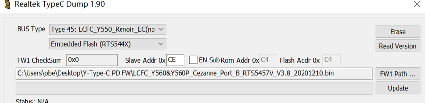

步骤二:更新Type-C FW固件程序
Type-C FW 下载地址:https://share.weiyun.com/8CjekONm
Type-C PD FW更新教程和注意事项:
1、务必移除Type-C口上的外部设备!
2、下载并解压PD FW更新文件;
3、打开解压出的文件夹中的“TypeCDump.exe”
4857611
4857611
4、点击“FW1 Path”,选择“LCFC_Y560&Y560P_Cezanne_Port_B_RTS5457V_V3.9_20210610.bin”

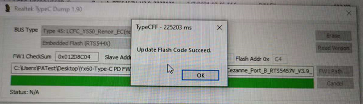

5、点击“Update”,出现下图后即为刷写成功;
4857612
4857612
6、退出升级程序,重启系统。
