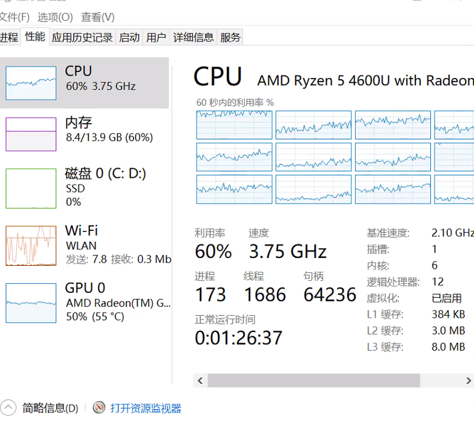

我发现小新air14 2020锐龙版在温度压得住的情况下(散热器+空调房),运行大型软件,CPU睿频稳定在3.5g-3.7g,可以一直保持住几天不降频(必须全程亮屏),但是只要屏幕关闭过(设置屏幕关闭时间,到时间自动息屏,没有设置锁屏),再次点亮屏幕后就发现cpu频率掉到1.6g了,这时候电脑表面温度凉凉的,但是CPU频率不管怎么弄都无法从1.6g恢复到3.5g-3.7g,必须关闭CPU使用率高的软件或者重启电脑才能恢复正常的3.5g-3.7g,野兽模式智能模式安静模式都一样情况,这明显是联想的bios或者联想电源管理优化有问题,我要一直开机跑软件,性能越高越好,但是不能息屏,息屏cpu就变1.6g了,一直亮屏的话,笔记本在房间,晚上干扰到睡觉,希望能优化好这个问题,让笔记本只要温度正常,cpu就可以一直高频率,而不是莫名其妙的突然息屏了,cpu就变成1.6g的残疾cpu,性能差太多了。
