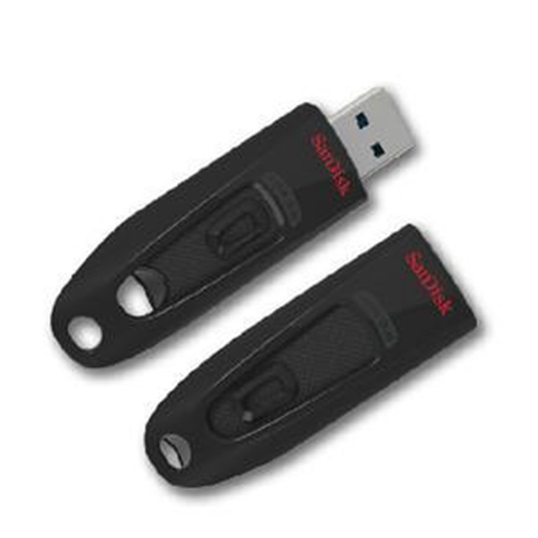

U盘插入USB接口后电脑无法识别怎么办
原因可能有:
  USB口接触不好,
  处理办法:拔下,等十秒钟再插上USB口,使接触完好;
  电脑的USB功能没有打开,
  处理办法:启动电脑进去BIOS设定,找到USB功能选项,选“使能”;
  闪存盘驱动程序没有安装完成(WIN98系统下),
  处理办法:鼠标点“我的电脑”,选择属性找到“通用串行总线”,删除其中的USB MASS STORAGE项,再点击“刷新”,然后按照提示重新安装一次驱动程序。
  电脑USB接口接其它USB设备(如扫描仪、打印机、数码相机)时可以正常使用,接优盘时闪存盘指示灯不亮,不能够使用
  1、检查优盘与电脑的联接是否正常,并换用其它USB接口测试
  2、检查设备管理器,看是否出现”通用总线设备控制器”条目,如果没有,请将电脑主板BIOS中USB接口条目*激活(ENABLE)
  3、如果电脑安装过其它类型USB设备,卸载该设备驱动程序,并首先安装优盘驱动程序
  4、到其它电脑试用此优盘,确认是否优盘不良
  为什么启动型优盘在我的电脑上无法实现启动
  可能是主板型号不支持
  如何判断一块主板是否支持闪存盘启动系统
  启动型优盘是采用模拟USB软驱和USB硬盘的方式启动电脑的。只要电脑主板支持USB设备启动,即BIOS的启动选项中有USB-FDD、USB-HDD或是其它类似的选项,就可以使用启动型优盘启动电脑。
  第一次在电脑上使用优盘,未出现提示发现新硬件的窗口,驱动程序无法安装
  原因可能是:
  1、主板usb controller未启用,
  解决办法: 在电脑主板BIOS中启用此功能
  2、usb controller已经启用但运行不正常,
  解决办法: 在设备管理器中删除”通用串行控制器”下的相关设备并刷新。
  3、优盘被电脑识别异常,在设备管理器中表现为带有黄色?或!的”其它设备”或”未知设备”,
  解决办法: 删除此设备并刷新
  大容量的U盘(例如兼具MP3播放器或录音功能的U盘)或移动硬盘在电脑上无法正常使用,虽然系统提示找到了未知的USB设备,但无法正确识别U盘或移动硬盘
  原因可能是:
  1. USB接口供电不足: 系统为每个USB接口分配了500mA的最大输出电流,一般的U盘只需要100mA的工作电流,因此在使用过程中不会出现什么问题。大多数移动硬盘所使用的是普通的2.5英寸硬盘,其工作电流介于500mA~1000mA之间,此时假如仅仅通过USB接口供电,当系统中并无其他USB设备时,那么还是可以勉强使用的,但如果电压不稳的话,就随时可能出现供电不足的问题。特别是使用支持USB 2.0的移动硬盘时,情况最为严重。另外,如果你的笔记本电脑使用电池供电,那么USB接口所分配的电量就更小了。
  2. 使用了外接的USB 扩展卡: 在笔记本电脑中使用USB 2.0的U盘或移动硬盘时,如果笔记本电脑不支持USB 2.0技术,一般必须通过PCMCIA卡转USB 2.0的扩展卡来间接实现支持,这些扩展卡基本上都采用NEC公司的D720100AGM USB控制芯片,少则提供两个USB 2.0接口,多则提供五个USB 2.0接口,对一般用户而言足够使用了。由于PCMICA接口提供的电源功率比板载USB接口要小,这样就会由于供电不足而导致移动硬盘工作的出现问题。
  解决方案:
  1) 它从USB连接线上接移动硬盘的一端引出一根转接线,可以插入电脑背后的PS/2接口取电,这里可以比USB接口提供更大的电流输出。
  2) 利用电源补偿线(也称“键盘取电线”),如果U盘或移动硬盘的包装盒中提供了选配的电源适配器,你就可以直接使用外接电源,这样就可以从根本上避免供电不足的情况发生了
  当u盘在Windows2000下插入时盘符未见到,或当拔出u盘时盘符未消失的情况下怎么办?
  需刷新(Refresh)屏幕, 或按F5,或用鼠标右键点击我的电脑(My Computer)的空白处,在弹出菜单即可看到“刷新(Refresh)”选项
  为什么将U盘插入电脑会出现两个盘符?
  原因可能有:
  1)可能是已将U盘分区
  2)主板USB端口供电不稳,电压瞬间过高
  3)受高压静电冲击
  处理办法:若是第一种情况,请将U盘进行格式化;如果是第二、三种情况,请返回厂家维修。
  复制文件到U盘的过程中出现蓝屏错误,导致Windows程序中断?
  原因可能是:U盘意外拔下,或有其他错误操作, 或松动,
  处理办法:重启电脑,再检查U盘内容,是否有丢失或错误,如有则重新进行格式化一遍。
  文件已复制到U盘中(可以在双击“可移动磁盘”后,看到复制的内容,并且可以打开文件),但是在转移到另外一台电脑中时却发现可移动磁盘中没有内容
  由于操作系统在操作外部磁盘的时候,会开辟一个内存缓存区,许多存取操作实际上是通过这个缓存区完成的,所以有时候在复制文件到“可移动磁盘”后虽然在显示屏上可以看到所复制的文件已经复制到移动磁盘内,并且可以进行任意操作,但是实际上文件并没有真正COPY到磁盘.因此,在COPY完文件后,应该拔下来再次插到电脑里检验一下文件是否真正COPY到闪存盘里。
  为什么资料复制到优盘后,用其他电脑打开文件时会出现错误?
  是由于存入文件后进行的错误操作造成的。
  优盘在误操作后, 会造成存储文件丢失,操作系统中断,甚至造成优盘损坏,误操作有:
  在工作指示灯正常存取的时候进行插拔优盘;
  迅速反复插拔优盘,由于主机需要一定的反应时间,在主机还没有反应过来时就进行下一步操作会造成系统**等各问题;
  发现错误时(可能是还没反应过来),迅速进行了优盘格式化;
  正在格式化,在没有完成的情况下拔下优盘;
  主机USB接口太松,有时能接触到,有时不能接触到;
  主机操作系统有病毒,导致系统不稳定和不能正常反应;
  向优盘根目录下拷贝文件,当文件数达到200个左右,远未达到优盘标称容量时,有时就提示”磁盘容量已满”,无法继续保存文件
  优盘采用FAT文件系统,根目录存放区域是固定的,根据FAT文件系统标准,根目录按msdos8.3格式,理论上最多可存放510个文件(包括目录的数目)。在windows 95 以上操作系统,如果存放的文件(包括目录)是8.3格式,理论上最多可存254个文件(包括目录)。如果不是8.3格式,可存量是变化的,最少可存25个以上。对此问题,可用在优盘根目录下建立多个分类子目录,在子目录下保存文件的办法来解决。
  在资源管理器中查看优盘容量时,有些优盘显示容量会比标称值小
  是正常的。原因有很多:
  1)预置应用软件,占用了一定的优盘空间
  2)优盘的实际显示容量,跟优盘的称值有一定的误差,优盘的标称值是标明了优盘采用的FLASH的规格,误差的大小跟采用的技术方案有关,不同型号、不同容量的优盘,误差不尽相同
  3)优盘采用的是Flash闪存技术,与软盘及硬盘的磁存储技术不一样。Flash芯片直接影响usb设备的容量及品质。芯片厂商在出厂时芯片容量与所示标称值就有一定的误差,也会导致优盘容量不尽相同。
  4) 操作系统识别与硬件设备生产厂商两者容量计算公式上的不同所致。生产厂商为了计算方便,往往设定1KB=1000Bytes、1MB=1000KB、1GB=1000MB。而操作系统则为1KB=1024Bytes、1MB=1024KB、1GB=1024MB。这就产生了存储设备标配容量和实际使用容量出现差异的情况。由此也推算可知128MB优盘的实际容量理论上应为125MB,64MB优盘的容量应该为62.5MB,以此类推。
  5)闪存芯片在制造时,允许闪存介质有坏块(Bad Block)的存在,这些坏块不能被使用,也不算做有效容量。
  6)与硬盘一样,优盘也是采用FAT文件系统,而FAT文件系统包括MBR主引导分区、FAT文件分配表和ROOT目录区等,这些区域也要占用闪存空间,一般需要占用几百KB。
  优盘在使用一段时间后,再次格式化,其容量竟然会自动变小了
  数据写入的时候,闪存芯片内部需要有至少一个物理块(Block)作为交换块使用。这是因为闪存的写操作很特殊,必须是先擦除,然后才能写入数据,而擦除的最小单位是一个物理块,但写数据的最小单位却是一个页(Page)。
  在闪存的存储单位中,一个物理块包含若干个物理页。因此写数据时,需要有一个空的、可以使用的交换块来存放不需要被擦除的数据。由于闪存的充放电特性,使得它的读写次数有物理上的限制。
  通常厂商会在闪盘内部做一个读写次数的计数,当闪存芯片的某个物理存储区块达到读写指定的最高次数时,该块区将被设定为不再使用的区域,所以在极度频繁地使用下,闪盘容量有可能越来越小。
  市场上的闪存产品包括两类:1. 未预留缓冲空间的;2. 预留有缓冲空间的。
  第一种情况下,由于没有预留空间,闪存在读写时交换块的损耗相当大,于是就会出现容量越来越小的情况。
  对于第二种情况,厂商在设计时已经预留部分物理块,比如选择1024个物理块中的1000个作为数据存储使用,其余24个物理块(包括坏块)用作缓冲交换块部分。每次上电后,存储单元的逻辑地址和物理地址需要重新对照,交换块并不是固定的某一区块,因而每一个物理块进行读写操作的几率几乎相同,不会出现哪一个物理块过早被损坏的现象。对于预留缓冲空间的闪盘来说,基本不会出现容量越来越小的情况。
    不过,目前多数优盘产品已经可以保证擦写百万次以上的使用寿命。
