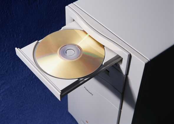

电脑光驱不读盘的解决方法
        电脑光驱由于经常读盘产生的摩擦,以及其他的一些原因,会出现不能读盘,下面为大家讲解一下光驱不读盘的可能原因与解决方法!
   如果一个光驱不读盘,我们首先加电并放入一张正版的碟片后看看面板灯有没有闪烁,有没有“达、达、达”的声音,如果有,那么我们可以断定是激光 头与主轴承之间的感应器坏了。因为当我们放入一张光盘时,光头首先需要通过感应器定位,如果感应器坏了,那么光头就不停地寻道,从而出现“达、达、达”的 声音。如果出现了上述情况,我们只要打开光驱的外壳,以LG光驱为例,在主轴承的旁边凹进去的地方有一个铅笔芯粗3MM长的细柱,它要与位于光头上相对位 置的白色的塑料片的前端相吻合。如果是接合不上,您可以用胶或其它物体小心地把白色的塑料片的前端加长,问题会得到解决。
    如果面板灯亮并且没有异响,那么打开外壳在加电后放入光盘,观察主导电机的工作情况,如果主导电机无动作,就要先检查主导电机的电源供给是否正 常、电机的传动皮带是否打滑、断裂。状态开关是否开关自如,因为如果开关不到位,主导电机得不到启动信号也不能启动。判断光驱是电路有故障,还是激光头有 故障,可以放入一张质量好的正版光盘,应该有下述动作发生:
  1,激光发射管亮(红色),光驱面板指示灯亮;
  2,激光头架有复位动作(回到主轴电机附近);
  3,激光头由光盘的内圈向外圈步进检索,然后回到主轴电机附近;
  4,激光头聚焦透镜上下聚焦搜索三次,主轴电机加速三次寻找光盘。
  如果以上动作发生后,激光发射管熄灭,主轴电机停转,则光驱控制电路和伺服电路正常,有可能是激光头组件有故障。否则,请检查光驱控制电路和伺服电路是否正常。
   对于DVD的激光头,一般都有二个发光管。要是二个发光管都正常,发的光应为纯红色光,也称为全光,可以读普通CD盘,也可以读DVD盘。如果 光色偏暗偏白,说明有一个发光管坏,那么后果是不读DVD盘或不读普通CD盘。如果是激光头的故障,那您可就惨了! 如果光驱比较老,可以考虑换新的了。因为激光头是光驱内最精密的部分,也是最贵的部分,个人一般无法修复!
   对于LG的DVD光驱控制电路和伺服电路,如果主轴承不转,要检查轴承与电路板之间的数据线(右图上)连接是否完好,电路板上连接处到驱动芯片 之间的电路是否畅通。如果光头自检时发出了红色的光,但是不寻道,那么看看控制光头进退的步进马达与电路板的连接线(右图下)是否连接好,连接处到驱动芯 片之间的电路是否通畅。最后检查是否为驱动芯片损坏。
   如果一切正常 ,仍然不读盘,请检查一下激光头到电路板的数据线是否松动?用万用表测一下上次我们说的中间的server(那个大的)芯片是否损坏!
   再说光驱的读盘差。对于普通的CD-ROM,首先要检查光盘托架上面的光盘臂的压力是否够大,光驱随着使用时间的增加,光盘臂的压力逐减小,导 致夹不住盘,盘片在光驱里打滑,当然不好读了。可以在光盘转动时轻轻的按压光盘臂,如果有所改善,就可以断定光盘臂的压力太小,不足以夹住盘片,调整时可 以将光盘臂轻轻向下折动或将光盘臂根部的小弹簧取出拉长后再装入就可以了。对于LG的DVD来说,因为它是通过主轴承与压片之间磁力的引力来夹住盘片,所 以不存在这样的问题。
    如果发现光头上尘雾蒙蒙,对于CD-ROM,如果是可以先用皮老虎使劲吹几下,然后用镜头纸或脱脂棉擦擦。注意不要用无水酒精清洁光驱的激光 头。目前不少朋友都习惯用无水酒精清洁激光头,但这样做有时会对激光头造成很大的伤害。不同的激光头,所用的材料也不同,对于一部分光驱,其激光头物镜部 分使用了一种类似于有机玻璃的物质,如果使用酒精擦拭它,酒精会溶解于其表面,使其变得透明不佳而彻底损坏光驱激光头。对于DVD而言,由于它的密封性能 很好,加上集成度比较高,所以我们只要对光头轻轻擦擦,不要去擦反射镜。
    我们都知道可以调节功率来提高光驱的读盘能力,对于DVD同样适用。以LG的DVD而言,在激光头的数据接口部的上方有两个小调节旋钮,用万用 表量一下,阻值在1100欧-1200欧之间的为调节DVD-ROM激光功率的,阻值在600欧左右的为调节CD-ROM激光功率。我们的目地是通过调小 阻值来提高功率。不同的光驱调节时旋转的方向也不一样。首先做一个记号,每次转的角度不大于五度,转动一次要测试一次,寻找最佳位置。注意不要一味的提高 功率,因为提高功率是以牺牲激光头的寿命为前提的,如果调节不当,很可能烧坏发光管,所以调节时一定要小心。
    还有最后一种情况就是焦点扩散或不准,可以观察光驱的光头,上面会发出红色的光,用一张纸放在光头正上方,看看激光射线的投影,应该投在光头正 上方,呈一个红色圆形小点(非常小),如果不规则或没有投在正上方,一般光盘进去,根本认不出盘,或莫名其妙地认错(认不出就是面板上的指示小灯只是闪一 下,光驱根本不动),这个光头上也可以调节。这种情况的概率较小,可能是光驱受到的某些震动导致的。对于LG的DVD,在激光头靠近白色塑料片的一面有一 个黑色的小螺丝,我们可以通过调节它来调节光束的位置。不过这可是最后的一招,不到万不得已,千万不要使用它。
