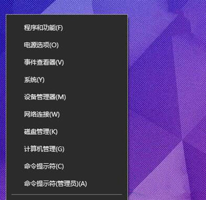

1、右键单击开始菜单按钮,选择“设备管理器”。如图:

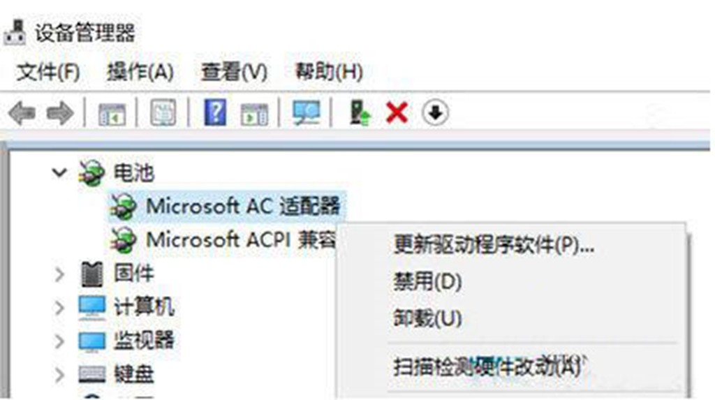

2、找到并展开电池选项,分别右键单击两个子项,先禁用,再重新启用,一般情况下通知区域中的图标就会重现了。如图:
        关于Win10系统电池图标不见了的解决方法就为大家分享到这里了,这种情况一般都是电池的驱动出现了问题,只需要重新启动电池驱动就可以解决了。
