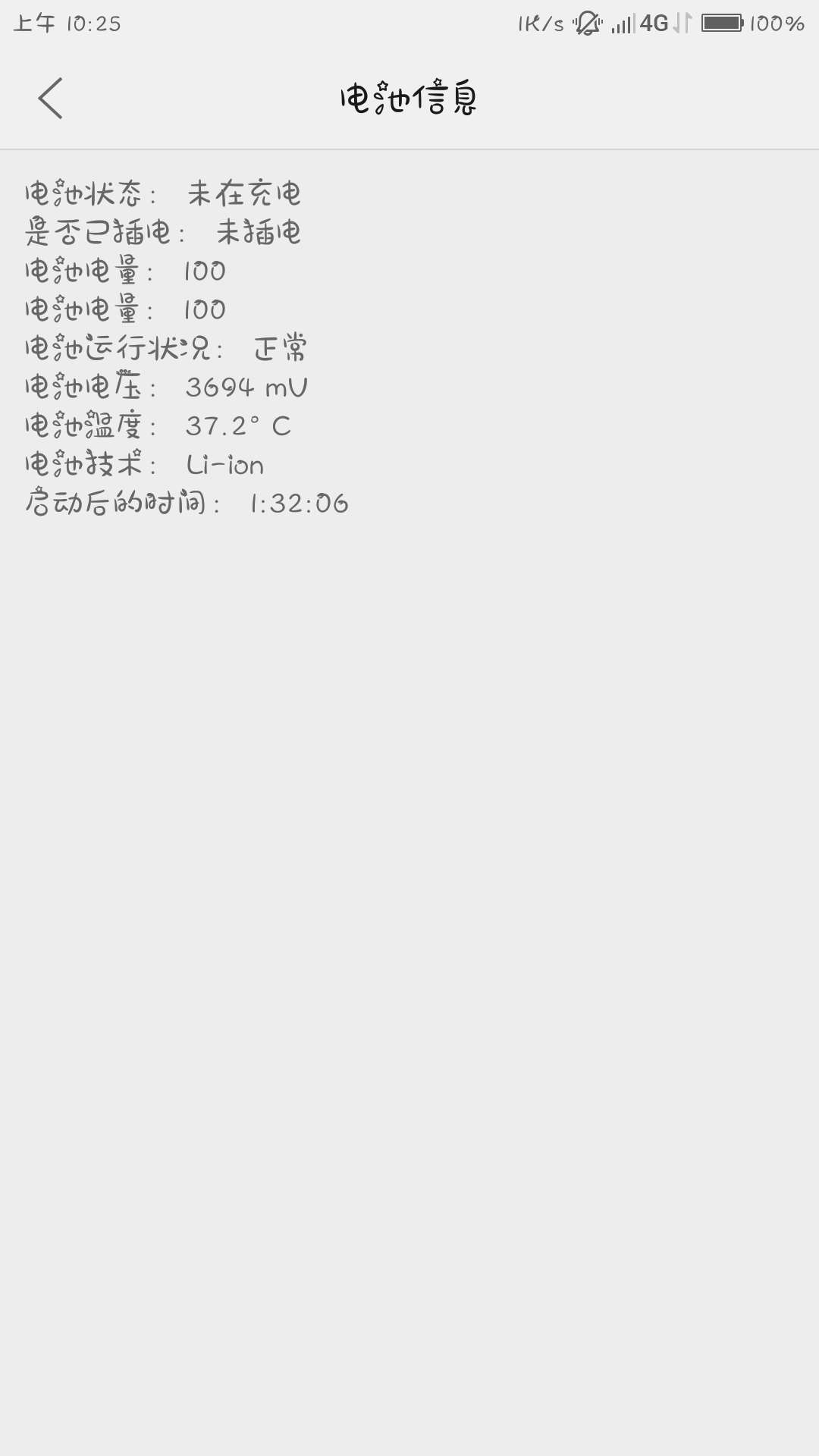

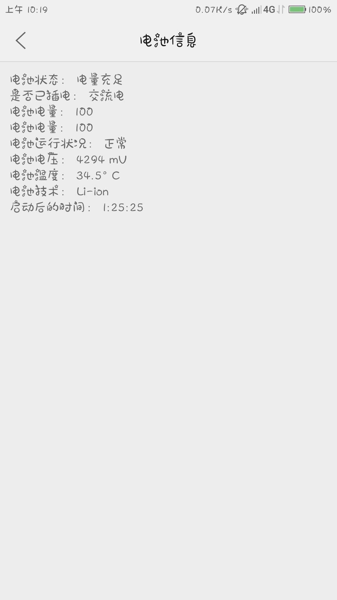

手机无限重启就是进不去彩色zuk,只能到白色zuk。手机会在黑屏和zuk来回切换手机还会震。就和开机震动一样。用*#*#4636#*#*看电池

lenovo_17766974 发表于 2018-9-21 22:46:14 | 显示全部楼层
楼主电池出问题了,从上午10:19分100%电量电池电压4.294V,使用到上午10:25分,电池电压在短短6分钟内急剧下降到3.694V,并任然显示100%电量,这是电池严重老化容量衰减过多的表现,估计楼主手机的电池衰减到只有几百毫安的容量了。建议楼主更换电池。
lenovo_18108750  楼主| 发表于 2018-9-24 15:34:07 | 显示全部楼层
火天大有_1 发表于 2018-9-21 22:46
楼主电池出问题了,从上午10:19分100%电量电池电压4.294V,使用到上午10:25分,电池电压在短短6分钟内急剧 ...
谢谢了,已经换电池了
