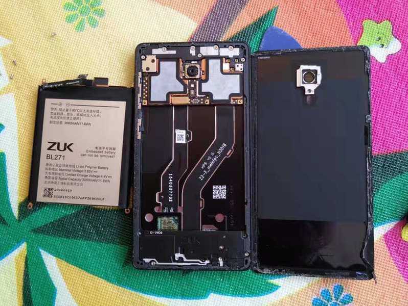

送的东西还挺全,第一次拆没经验,看到这么些东西还有些打怵,不过想着万一拆坏了就换个手机岂不是正好?哈哈哈,开拆!先用吹风机吹热后盖,再用赠送的小吸盘吸住,然后使劲拉,吹了两次,试拉了三次,终于看到侧边有缝隙了,塞上垫片,前后扯动,后盖就开了,说实话,比我想的要容易。

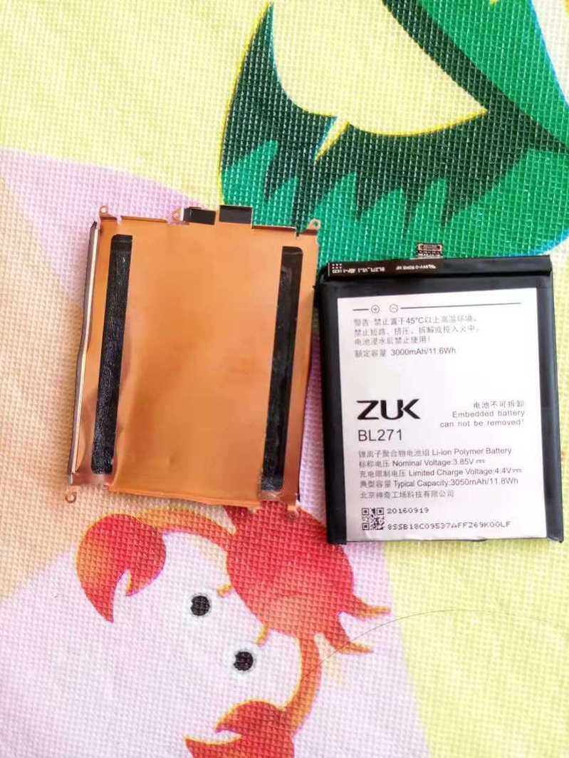

拆掉螺丝,电池就能取下来,不过那个铜片也要和电池分离,铜片要和新电池嵌在一起,这样才能上螺丝固定。

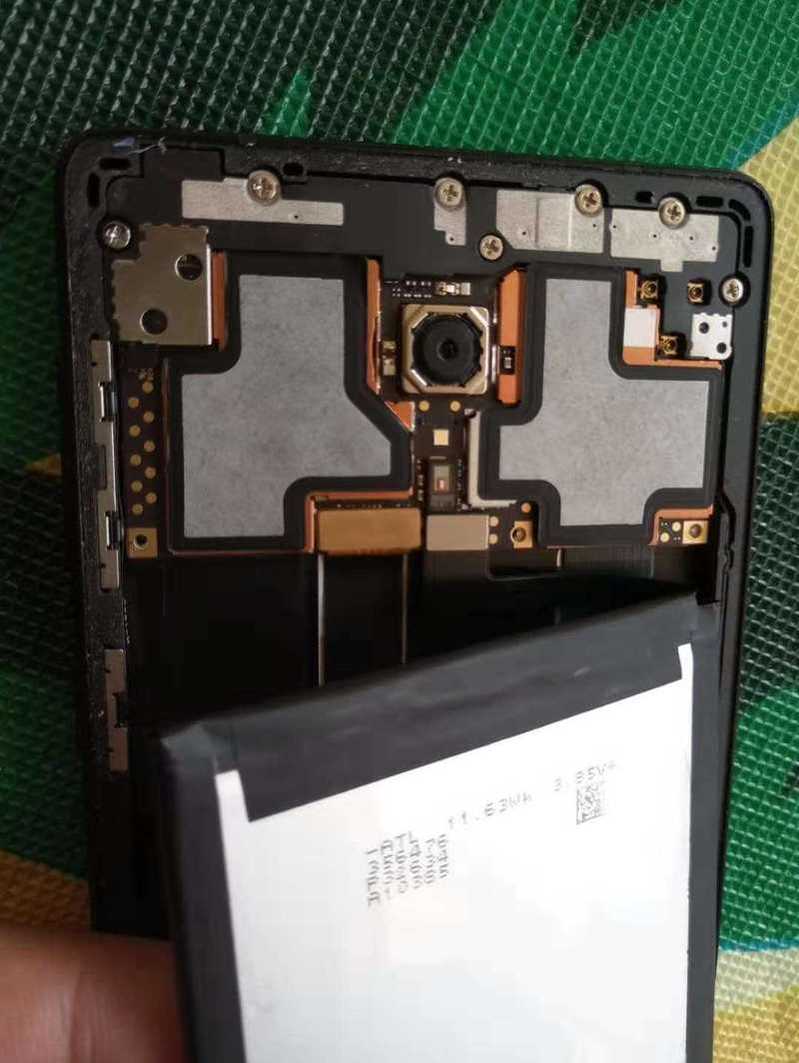

拆铜片有些费劲,和电池粘的太密,铜片都让我整变形了。不过安装新电池就简单了,把电池接口一按,连上后就OK。

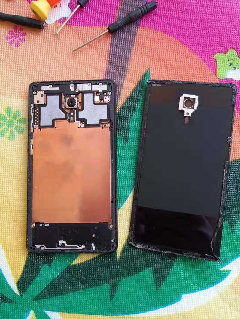

再用胶把后盖粘回去。第一次粘没按住,粘的不好,又重新粘了一次,粘上后按住大概十分钟不动,让胶粘好。
好了,恢复原样了……
